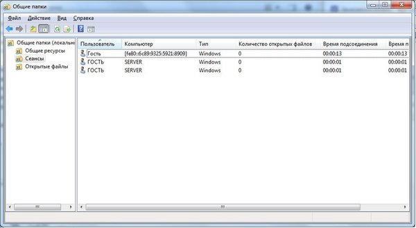

Неизвестный компьютер в сеансе общих папок (fsmgmt.msc)

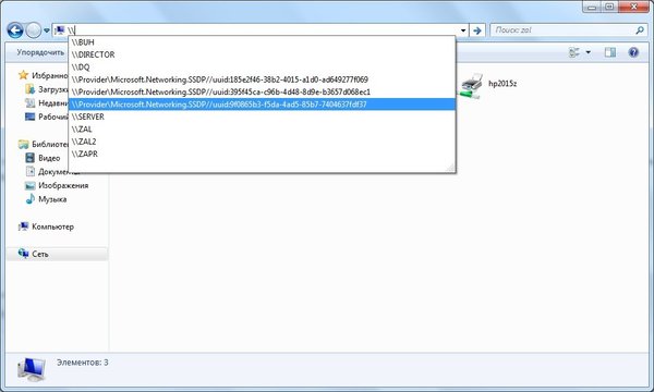

Один из сотрудников внутри сети с общими папками без пароля запустил файл «DOC001.exe» (экземпляр файла, к сожалению, исчез). В сети все компьютеры с Windows 7 и один с Windows XP и не все с актуальными обновлениями. Сразу же переустановили Windows первой зараженной. Заметили странные новые сетевые пути на остальных. После поиска в гугл зашел в fsmgmt и увидел странный сеанс почти на всех компьютерах в сети.

В логах этого компьютера не замечено ничего вирусоподобного.
10 минут назад, HiperBoomer сказал:
Это, надеюсь, исправлено? Т.е. закрыто или установлен пароль.
Отключите все подозрительные ПК от сети и пролечите. Можно использовать KVRT, если нет установленного актуального антивируса.
Если планируете с нашей помощью проверить остальные, действуйте по принципу один компьютер - одна тема (заголовки только меняйте).
Дело в том, что очень хотелось бы обойтись без паролей внутри сети. Kaspersky Rescue Disk является аналогом KVRT?
