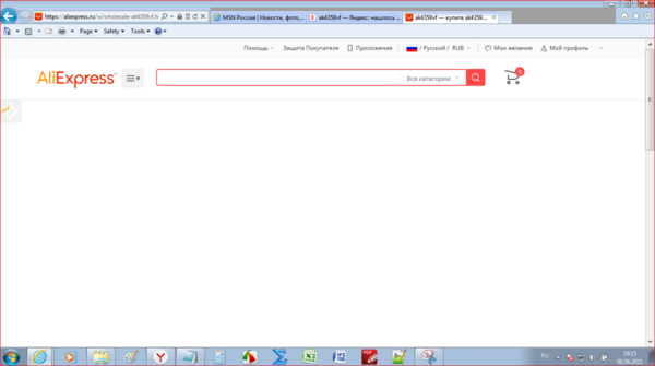

Алекsандр Опубликовано 8 июня, 2021 Автор Опубликовано 8 июня, 2021 Хорошо.. В internet explorer выскакивает такой запрос, как на скрине. Причем, даже не зашел еще на выбор товара. Это в результатах поиска по Яндексу. Разрешить? Иначе, как я понял, и результаты поиска отображаться не будут. А в другом браузере надо было с отключенным антивирусом заходить?.. Или попробовать еще и с отключенным?
Sandor Опубликовано 8 июня, 2021 Опубликовано 8 июня, 2021 IE у вас устаревший. Обновите до актуальной версии. 54 минуты назад, Алекsандр сказал: Разрешить? Разрешите. 54 минуты назад, Алекsандр сказал: в другом браузере надо было с отключенным антивирусом заходить? Пробуйте и так и так.
Алекsандр Опубликовано 8 июня, 2021 Автор Опубликовано 8 июня, 2021 Тот же результат, а на скрине - с откл. антивирусом. Только даже на сам сайт алиэкспресс не зайти, не то, чтобы товар выбрать.. А еще с сайта постоянно выбрасывает.. Надо пароль все время вводить.. Подскажите еще что нить.. please... странное дело, какое то.. Немного умею работать с командной строкой и регистром в Win7.. Ведь на другие сайты захожу без проблем.
