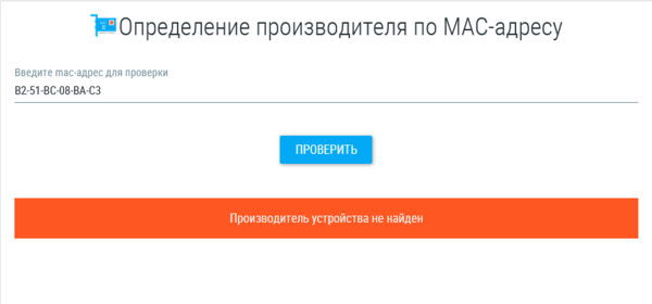

gennadij-zaripov Опубликовано 2 июня, 2021 Опубликовано 2 июня, 2021 Сегодня обнаружил новое подключение. Google нечего не выдал.

gennadij-zaripov Опубликовано 2 июня, 2021 Автор Опубликовано 2 июня, 2021 25 минут назад, sputnikk сказал: пока наблюдаете через Ваш роутер могут распространятся порно или подобное, но придут за Вами, а не за распространителем Проверил на https://2ip.ua/ru/. Все мои подключённые устройства определились, кроме нового.
