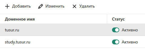

Vitaly Tokarenko Опубликовано 24 мая, 2021 Опубликовано 24 мая, 2021 Возникла проблема. При установке антивируса Касперского (free) сайт университета ТУСУР перестал видеть установленный в firefox сертификат .p12 Удаление антивируса решает проблему. Подскажите, по какому алгоритму можно решить задачу не удаляя Касперского?
andrew75 Опубликовано 24 мая, 2021 Опубликовано 24 мая, 2021 Попробуйте добавить сайт в исключения проверки защищенных соединений.
Vitaly Tokarenko Опубликовано 24 мая, 2021 Автор Опубликовано 24 мая, 2021 (изменено) Пока не помогло. Или наоборот, нужно сбросить "Активно"? А помогло следующее. В firefox достаточно было всегда только одного ключа. А вот в хроме надо было ещё ставить ключ удостоверяющего центра. При установке Касперского потребовалось ставить оба ключа. Изменено 24 мая, 2021 пользователем Vitaly Tokarenko
