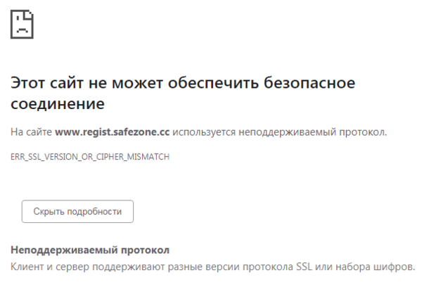

Не могу  скачать AVbr, скрин ошибки прилагаю
2 часа назад, Smirnov85 сказал:
Попробуйте скачать утилиту отсюда
7 часов назад, mike 1 сказал:
Благодарю, скачал и запустил. Все рекомендованные действия выполнил.

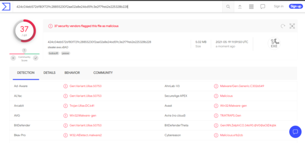

Проверьте на virustotal этот C:\FRST\Quarantine\C:\Users\john\Desktop\stealer.exe.xbad файл.
12 минут назад, mike 1 сказал:
Подскажите, какие из этого можно сделать выводы? и что предпринять для разблокировки файлов?
5 часов назад, Smirnov85 сказал:
Аудит вам надо проводить ИТ инфраструктуры. Ломанули Вас еще месяц назад в апреле, а потом думаю на черном рынке доступ продали, а другие ребята уже охотно по шифровали все.  Все пароли меняйте. На этом компьютере вероятно был стиллер - это такая небольшая программка, которая ворует сохраненные пароли из популярных программ. А что касается расшифровки: увы, но на форуме с расшифровкой помочь не сможем. Можете создать запрос в техподдержку, если есть коммерческая лицензия на антивирус, но шансов мало.
