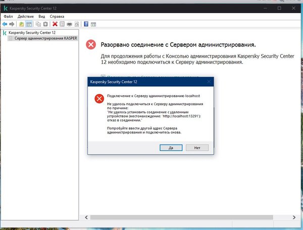

KSC 12 на виртуальной машине ESXI. (не удалось подключиться к серверу администрирования)
Установлена ESXi 6.7, развернута ВМ windows 10, устанавливаем KSC 12, вроде бы все хорошо, но после неудачной перезагрузки сервера, к примеру свет или т.п, возникает ошибка "не удалось подключиться к серверу администрирования", помогает только восстановление из Бэкапа. Если просто перезагрузить или отключить ВМ, всё нормально, такое только из-за незапланированного рестарта. Что происходит? Есть мысли какие-либо?
Здравствуйте, служба сервера администрирования KSC работает?

По журналу пишет две ошибки
Служба 'kladminserver' остановлена из-за ошибки. #1192 Данные Сервера администрирования не согласованы. Вы должны удалить Сервер администрирования, установить его снова и выполнить процесс восстановления с помощью утилиты klbackup.
Не удалось запустить службу "kladminserver". #1192 Данные Сервера администрирования не согласованы. Вы должны удалить Сервер администрирования, установить его снова и выполнить процесс восстановления с помощью утилиты klbackup.
