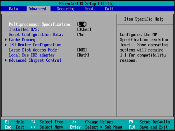

Здравствуйте, в настройках BIOS виртуальной машины отключите поддержку APIC режима.
А мне где это отключать? VMWare Workstation Pro 16

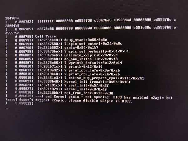

      1. Только что скачивал KRD с оф сайта
      2. Сделал с ним boot флешку с помощью программы Rufus, перед этим отформатировав флешку там же.
      3. Запустил систему с этой флешки
      4. Выбрал режим "Kaspersky Resque Disk. Графический режим"
      5. Всё успешно загрузилось, доступ в интернет есть.
      6. При запуске утилиты Kaspersky Resque Tool после принятия соглашений загрузка доходит до 50% и выходит окно с текстом: "Ошибка инициализации сервисов".
      Перезагрузка и повторное скачивание krd с полным форматированием флешки не помогли.
