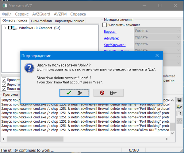

Спасибо. При нажатии ДА при вопросе про Hosts уходит в перезагрузку.
2021-05-11_09-20-37.thumb.png.c89f20e4d0076d209d754bbe577ba989.png2021-05-11_09-20-53.thumb.png.98c1f9d27b02cdf27371552e41e2504b.png
