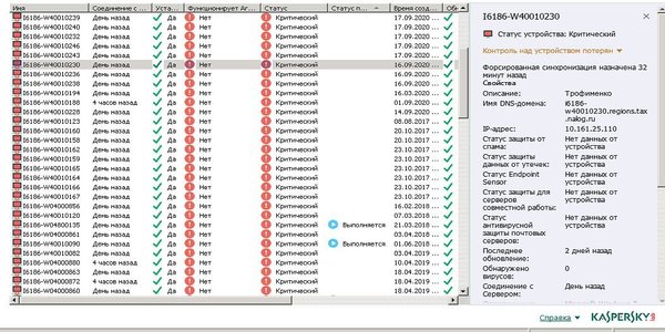

Всем добрый день!
Вообщем у меня такая проблема...В консоли сервера администрирования на всех устройствах агент перестал подключаться к серверу администрирования. И статус на всех устройствах включая серверов изменился на "Контроль над устройством потерян". Сервер перезагрузил, службы проверил, рабочие станции на сервере администрирования пингуются, службы SQL  тоже проверил,  всё вроде бы функцианирует...Пробовал делать Пульс...не удалось установить соединение с удаленным устройством...
Версия Программы 11.1.1.126 Верия Агента администрирования 10.5.1781
Версия KSC 10.5.1781,  версии SQL Server 2008 10.50.1617
Помогите пожалуйста разобраться...уже не знаю куда копать....

А порт 13000 и 14000 вообще доступен до ксц?

Порт 14000 действительно был выключен, после включения порта проблема решилась. Спасибо большое!:)

А почему ssl по 13000 не используете?
SSL порт 13000 был включен, 14000 был выключен

4 часа назад, alexander_k сказал:
Судя по скрину, вы не используете 13000 ssl, что говорит о том, что при установке агента не настраивались это.
