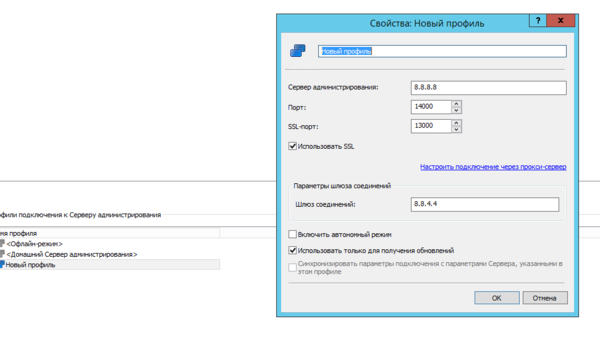

У меня появилась задача развернуть новый сервер администрирвоания. В замен старого. Но я никак не могу отыскать как можно изменить настройки шлюза соединения в агенте?
Подскажите где можно произвести эту настройку.
Здравствуйте, откройте политику агента администрирования, выберите профили соединений, в нужном профиле в свойствах можно задать другой адрес сервера администрирования.

Спасибо за пояснение, подскажите какая должна быть последовательность действий, когда надо перенести удаленные ПК подключенные через шлюз с одного сервера администрирования на другой?
Я правильно понимаю, что шлюз соединения может работат только с одним сервером администрирования?
Создайте задачу "Смена сервера администрирования" на старом сервере и распространите ее на те устройства, которые будут работать на новом сервере KSC.

У вас у сервера администрирования сменится только доменное имя или сетевой адрес тоже?
2 минуты назад, mike 1 сказал:
это будет абсолютно новый сервер с новым именем и новым адресом
Изменено пользователем Shvedko
Тогда в вашем случае сначала нужно скорректировать политику агента администрирования у шлюза, т.е. добавить второй профиль с шлюзом с новым адресом сервера администрирования, а затем распространить задачу "Смена сервера администрирования" на управляемые устройства со старого сервера.
