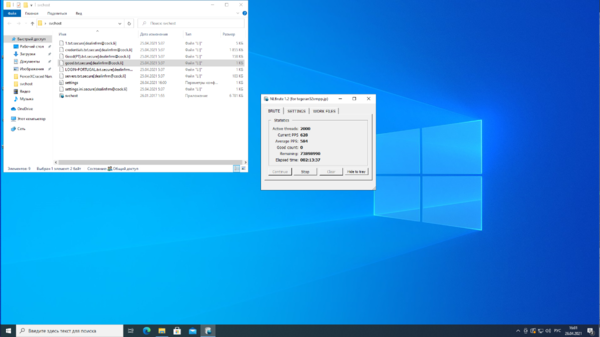

под учеткой локалхоста был запущен брут, который судя по всему так же продолжал работать по взлому RDP. файлы с рабочего стола во вложении. в истории файлов есть ссылки на использование файлов (то что в папке localhost - это уже я создавал
Masscan GUI.rar
svchost.rar
вот что было запущено и сам рабочий стол:
