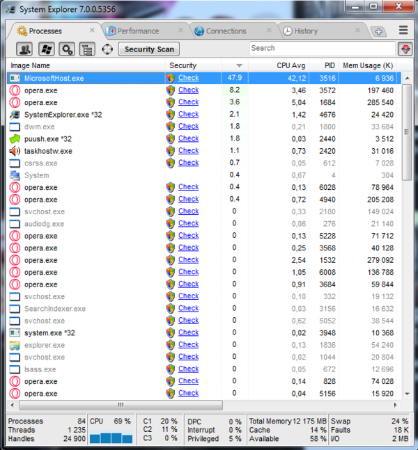

Здраствуйте. Недавно осознал, что на компьютере установлен майнер.
Пытался создать тему по правилам... Но проблема в том, что майнер не дает запустить два антивируса из предложенных. Они сразу закрываются. А также препятствует обновлению базы в AVZ. (для того чтобы собрать логи). Автологгер не получается использовать. Спешу заметить, что вирус закрывает AVZ сам после запуска программы. Собственно, почему понял что майнер. В моменте сёрфинга интернета картинка просто намертво замирает, очень сильно всё лагает до момента пока не открыть диспетчер задач. Картину которую вижу в стандартном диспетчере - загрузка ЦП 99% и через секунду 3%. Отсюда сделал некоторые выводы. Скачал два кастомных ДЗ. Process hacker 2 ( который майнер также распознал и успешно закрывался сам после открытия данного ДЗ) и system explorer. Последний и дал мне понять, что мой железный конь хапнул вируса. в процессах висел файл Microsofthost.exe который грузил 90% процессора. Также вирус сам закрывал оригинальный ДЗ через минуту буквально. Данный вирус прописался в папку windowstask. был скрытым системным файлом.  Обнаружил такую вещь: при попытке сделать видимыми системные файлы. После нажатия кнопки "применить" системные файлы не становятся видимыми навсегда. Как только окошко закрывается, вирус заново ставит галочку "скрывать системные файлы".
После остановки процесса удалил из папки все файлы.  (майнер запускал два процесса. один не загружал систему вообще.) Момент истины - Перезагрузка компьютера - ДЗ - майнер снова работает.
Теперь о проблемах:

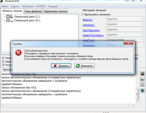

Антивирусы закрываются через секунду.
АВЗ закрывается через секунду.
Майнер закрывается при открытии некоторых ДЗ.
После удаления и перезагрузки - майнер восстанавливается.
Связано или нет - данный сайт опера гх не может открыть. зашел сюда только под впн.
на картинке два процесса из папки майнера.
Прошу помощи. Логгер запустить не получается.

Скачайте AV block remover.
Распакуйте, запустите и следуйте инструкциям.
После перезагрузки системы попробуйте собрать логи Autologger.
Только что, thyrex сказал:
программа запустилась. удалила два пользователя, а также некоторые файлы. Автологгер выдает ту же ошибку.

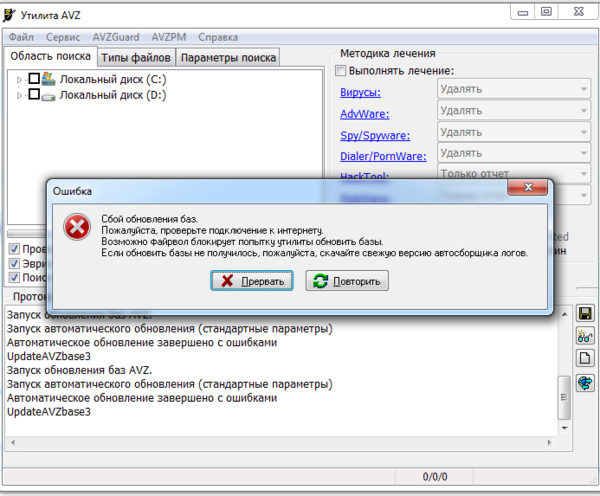

Попробуйте скачать Автологер заново и собрать им логи.
7 часов назад, regist сказал:
та же самая ошибка. не обновляет базу. видимо проблема в самом avz уже...
Если вы сегодня скачали, то и не должен обновлять, там уже свежие базы должны быть. Перед тем как попросить вас перекачать ещё специально пнул обновление.
Вы по какой ссылке скачивали?
На всякий случай удалите старые файлы от Автологера и лучше старый скачанный файл (чтобы не было никаких накладок), скачайте по ссылке из правил и проверьте проблему.

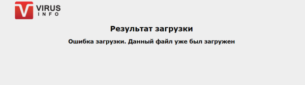

c:\quarantine.zip загрузите по ссылке https://virusinfo.info/upload_virus.php?tid=37678
Полученный после загрузки ответ сообщите здесь.
3 часа назад, thyrex сказал:
Архив был пустой при открытии. Результат таков. Название менял несколько раз
