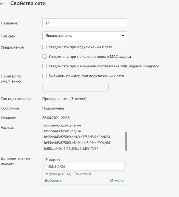

Автор таких подробностей не сообщал. Если у него задана дополнительная адресация, то тогда надо в KES зайти в настройки сети "192.168.15.172/24" из скрина ниже и попробовать добавить дополнительную подсеть там.

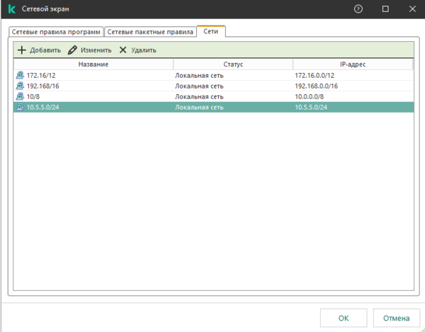

В политике KES добавьте подсеть 10.5.5.0/24 в список локальных сетей, а затем примените политику.

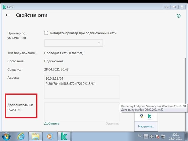

нет в нем добавить сети.
9 часов назад, Александр5 сказал:
В самом последнем KES точно есть. В старых версиях тоже должна быть, смотрите внимательнее.
