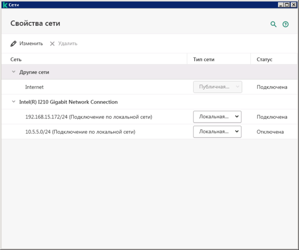

oit Опубликовано 20 апреля, 2021 Опубликовано 20 апреля, 2021 Добавьте а Сетевой экран вторую сеть как локальную, если она такая
Александр5 Опубликовано 20 апреля, 2021 Автор Опубликовано 20 апреля, 2021 19 минут назад, oit сказал: Добавьте а Сетевой экран вторую сеть как локальную, если она такая Добавил. толку нет. сеть есть но она как полагается не активна. 1 час назад, Friend сказал: @Александр5 попробуйте найти проблемный компонент антивируса, начните с Сетевого экрана, отключите его временно. Если поможет, тогда нужно искать проблемное правило в пакетных настройках. После отключения каждого компонента желательно перезагружать компьютер. Правила не менял и не добавлял. все стандартные установленные при установке.
oit Опубликовано 20 апреля, 2021 Опубликовано 20 апреля, 2021 Покажите на скрине куда добавили. Какой целевой ip и какой тот, с которого недоступна

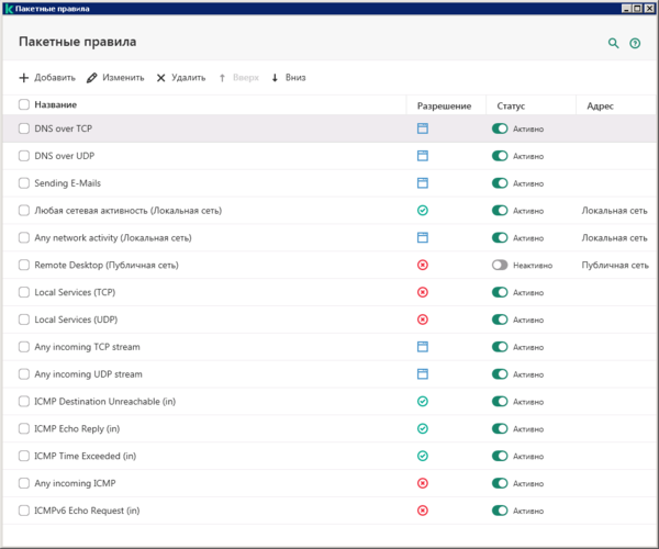

mike 1 Опубликовано 21 апреля, 2021 Опубликовано 21 апреля, 2021 Покажите пакетные правила сетевого экрана.
Ummitium Опубликовано 22 апреля, 2021 Опубликовано 22 апреля, 2021 Если я правильно понимаю, KES не определяет сеть 10.5.5.0/24. От этого и проблемы. Что из себя представляют erhernet адаптеры для подключения к сетям? Оба встроены в материнку или один дополнительно подключен через pci, например? На скрине KES у вас на одном и том же адаптере 2 локалки висят.
Ummitium Опубликовано 23 апреля, 2021 Опубликовано 23 апреля, 2021 Как-то клещами из вас всё тянуть приходится ))) Получается, один физический ethernet порт и две локальных сети? 10.5.5.0/24 это виртуальная VPN сеть?
