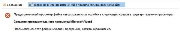

Здравствуйте! Установлен Kaspersky Endpoint Security 11.5.0.590 и Microsoft Office 2013. Компьютеры в домене. Проблема наблюдается на Windows 8.1\10. Не работает предварительный просмотр вложений в Outlook. Подскажите пожалуйста как это исправить? Спасибо заранее.

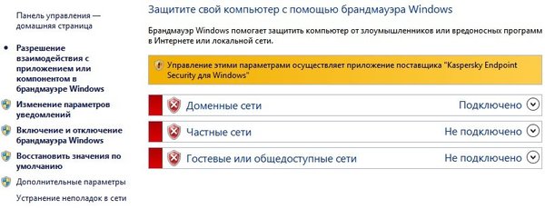

При включенном Каспере(политика и защита) отключается брэндмаур Windows. Как только включаешь брэндмауэр Windows, Outlook все показывает.
Это понятно.
Но сама служба брандмауэра у вас работает ведь при включенном КЕС?
На сколько я знаю, то служба брандмауэра в любом случае должна быть включена, хотя при этом брандмауэр выключен.
