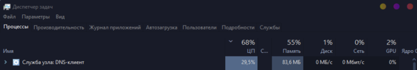

[РЕШЕНО] Нагрузка Службы узла DNS-клиент
При запуске диспетчера задач вижу такую картину
Служба узла Dns-клиента грузит 29% CPU
CollectionLog-2021.04.11-17.02.zip
Вот логи работы AutoLogger'a
Чаще всего такая картина связана с программами работающих через интернет (Браузер,онлайн игры)
Изменено пользователем TheDart
