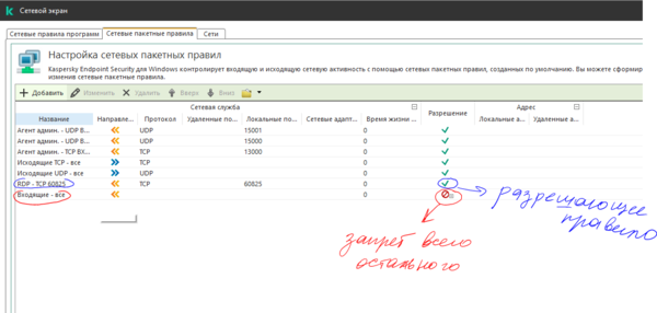

Здравствуйте, хотел настроить жесткие правила сетевого экрана в Kaspersky Endpoint Security так, чтобы было запрещено все, кроме RDP входящего, порт RDP изменен, но не работает, пока нижнее правило включено... Как можно настроить правило так, чтобы был разрешен лишь наш порт для подключения по RDP?
5 минут назад, oit сказал:
Вроде все правильно.
А если обратно на 3389 вернуть , то РДП подключается?
Подключается успешно по RDP порту 60825, если последнее правило отключить.
В событиях видно что последнее правило блокирует порт, несмотря на то, что выше порт разрешен. Но как я понял из справки:
Сетевой экран устанавливает приоритет выполнения для каждого сетевого пакетного правила. Сетевой экран обрабатывает сетевые пакетные правила в порядке их расположения в списке сетевых пакетных правил, сверху вниз. Сетевой экран находит первое по порядку подходящее для сетевого соединения сетевое пакетное правило и выполняет его действие: либо разрешает, либо блокирует сетевую активность. Далее Сетевой экран игнорирует все последующие сетевые пакетные правила для данного сетевого соединения."
Но это не работает!

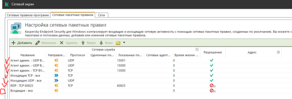

Т.е. вот так например, если сделать и сделать запретное правило на RDP вместо разрешительного, то оно срабатывает и блокирует корректно
40 минут назад, andrew75 сказал:
Попробуйте в запрещающем правиле задать протокол "TCP", а то у вас там ничего не задано.
Спасибо, видимо дело было именно в этом! Хотя, конечно, это не совсем правильное поведение программы как мне кажется
27 минут назад, sanser сказал:
По факту, не обязательно указывать протокол.
Без указание его - должны быть по сути все протоколы.
Мне интересно стало - напишите результат переписки с ТП
Некая логика в этом есть.
Видимо если не указывается протокол, то запрещающее правило не исключает стоящее выше разрешающее с указанием протокола.
Это либо бага, либо фича )
Мне тоже интересно, что по этому поводу скажет ТП.
