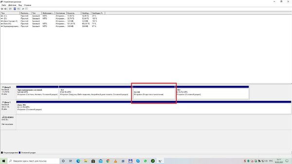

KuZbkA Опубликовано 18 марта, 2021 Опубликовано 18 марта, 2021 Здравствуйте! Как объединить разделы C и D, чтобы разделы восстановления стал справа в конце раздела нового большого раздела С?

KuZbkA Опубликовано 18 марта, 2021 Автор Опубликовано 18 марта, 2021 сделать то я сделал, но раньше в консоли в diaskpart писало, что был раздел восстановления, а счас пишет, что он логический после копирования, это так и должно быть? в сам раздел вроде загружается)) оно конечно скопировалось, но как обычный раздел, а не раздел восстановления удалил раздел восстановления, к сожалению
ska79 Опубликовано 18 марта, 2021 Опубликовано 18 марта, 2021 (изменено) Зачем? Достаточно было удалить букву раздела восстановления Изменено 18 марта, 2021 пользователем ska79
KuZbkA Опубликовано 18 марта, 2021 Автор Опубликовано 18 марта, 2021 нет, он был обычным разделом, но я его пересоздал полностью https://remontcompa.ru/page,1,3,1012-kak-sozdat-zanovo-sredu-vosstanovleniya-windows-8.1.html
