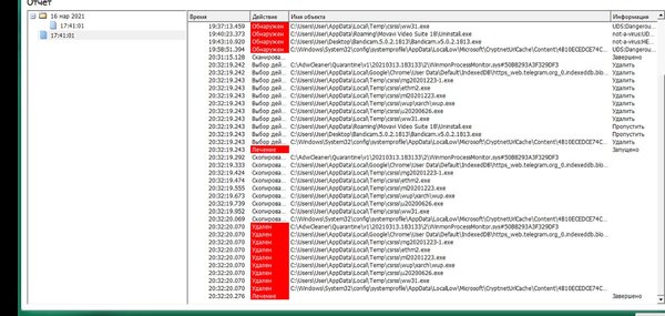

Пролечите систему с помощью KVRT. Перезагрузите компьютер.

Провел лечение через KVRT,однако нагрузка на диск сохранена, но ноут не шумит, как раньше. Скрытая папка csrss осталась, удалил ее сам. Пока не могут точно сказать, что проблема решена. Требуется дальнейшая проверка.
