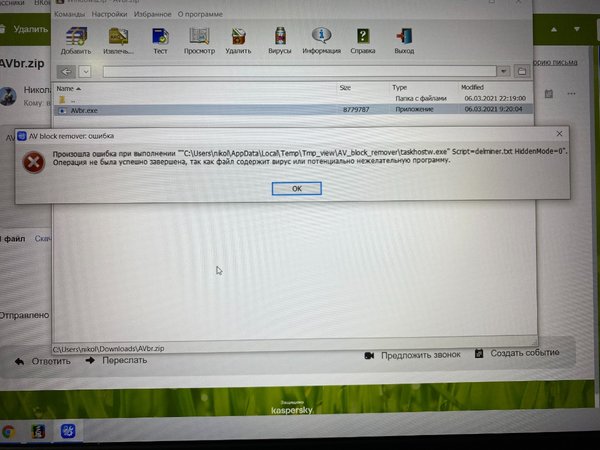

Скачайте AV block remover.
Распакуйте, запустите и следуйте инструкциям.
Все сделал, но выдаёт ошибку.

Ошибка была из-за того, что запускали утилиту прямо из архива. А нужно было сначала распаковать.
