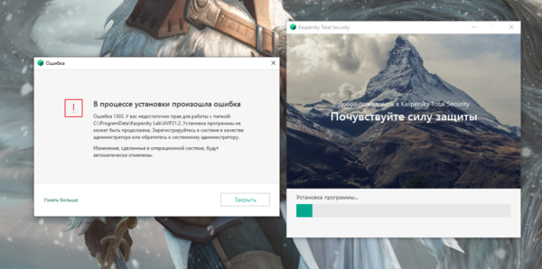

сначала ярлык KPM стал нерабочим, потом отлетел и сам менеджер в трее. перезагрузившись попробовал удалить uninstaltool'ом и поставить заново, выдало неизвестную ошибку. kavremvr не помог
пошарив по форуму, скачал KVRT но он не реагировал на кнопку запуска сканирования. тогда скачал тотал но тот не захотел устанавливаться, не реагировал на запуск.

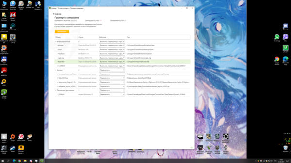

поставил др.веб просканировал удалил чего нашел(скрин).

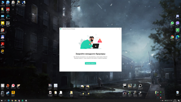

а вот KMP также пишет браузеры закрыть
Я никогда им не пользовался и не знаю особенностей его работы. По логам видно, что он частично у вас установлен. Возможно в этом проблема.
Насчёт него лучше или обратитесь в тех. поддержку или в соседний раздел "Помощь по персональным продуктам".
