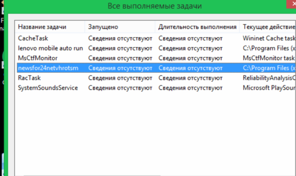

begin
 DeleteSchedulerTask('newsfor24netvhrotsm');
ExecuteSysClean;
RebootWindows(false);
end.

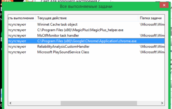

11 часов назад, thyrex сказал:
CollectionLog-2021.02.20-20.07.zip
нашёл ещё в планировщике вот такое
