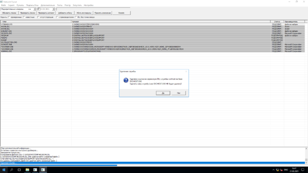

Не устанавливается Касп 1303 блокировка прав на папки C:\ProgramData\
Скачайте AutorunsVTchecker. Распакуйте и запустите. Не дожидаясь окончания сканирования,
  1. Скачайте Universal Virus Sniffer (uVS).
  2. Извлеките uVS из архива или из zip-папки. Откройте папку с UVS и запустите файл start.exe. В открывшимся окне выберите пункт "Запустить под текущим пользователем".
  3. Выберите меню "Файл" => "Сохранить полный образ автозапуска". Программа предложит вам указать место сохранения лога в формате "имя_компьютера_дата_сканирования". Лог необходимо сохранить на рабочем столе.
    !!!Внимание. Если у вас установлены архиваторы WinRAR или 7-Zip, то uVS в автоматическом режиме упакует лог в архив, иначе это будет необходимо сделать вам вручную.
  4. Дождитесь окончания работы программы и прикрепите лог к сообщению в теме.
Подробнее читайте в руководстве Как подготовить лог UVS.
  1. Закройте все программы, временно выгрузите антивирус, файрволл и прочее защитное ПО.
  2. Откройте папку с распакованной утилитой uVS и запустите файл start.exe. В открывшимся окне выберите пункт "Запустить под текущим пользователем".
  3. Выделите и правой кнопкой мыши скопируйте следующий скрипт в буфер обмена:
    ;uVS v4.11.3 [http://dsrt.dyndns.org:8888]
    ;Target OS: NTv10.0
    v400c
    BREG
    deltmp
    delref %Sys32%\DRIVERS\17768465.SYS
    zoo %SystemRoot%\TEMP\46166546.DLL
    delall %SystemRoot%\TEMP\46166546.DLL
    apply
    czoo
    restart
  4. В uVS выберите пункт меню "Скрипт" => "Выполнить скрипт находящийся в буфере обмена…"
  5. Нажмите на кнопку "Выполнить" и дождитесь окончания работы программы. Прошу учесть, что компьютер будет перезагружен.
После этого попробуйте снова поставить антивирус.
У меня нет антивирусника. Прошлый раз Касперский нашел Defender и удалил его как конфликтующее ПО.
Попытался установить, но ситуация повторилась.
Может еще и Файрволл вообще отключить и повторить данный скрипт, а затем попытаться установить антивирусник?
На вопрос на скрине нажмите "Да".
16 часов назад, MDmitryS сказал:
Он тут по идее мешать не должен.
