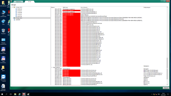

Утром проходил KVRT несколько раз. (на картинках). После проверки отключился от Internet и перезагрузил машину. После неоднократных попыток Установить Касперского обратился к Вам.
