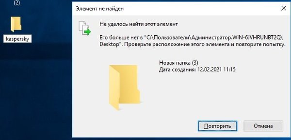

Добрый день, подскажите имеется сервер с установленной операционной системой windows server 2016 standart , при попытки установки этого продукта выскакивает ошибка и еще обнаружил что идет приписка к учетной записи администратора "WIN-6jvhrunbt2q" помогите решить проблему.
понимаю но на сервере у нас стоит сервер администрирования поэтому я ставлю агента и с помощью агента уже устанавливаю сам касперский на эту машину, но тут еще проблема в том что не могу создать на рабочем столе папку с именем kaspersky выдает ошибку

По папке - возможно, проблема с временным пользователем у вас.
Или нет банально прав
друг у меня стоит на другом сервере центр администрирования через него я управляю машинами, на этот сервер я пытаюсь поставить что просто эндпоинт секьюрити что агент он не устанавливается и выдает ошибки, права у меня есть потому что я захожу локально и я администратор, как мне подправить эти права и убрать эту приписку в имени администратора ???
@Albert_1777, у вас проблема с учетной записью. Судя по всему система создала временный профиль и сейчас работает в нем.
Либо сервер в домене, а вы заходите под локальной учетной записью.

сервер до этого был зараженным с помощью тех поддержки касперского вычистили этот вирус а вот права так и остались непонятно у кого меню пуск не открывается вовсе не работает меню уведомлений, а через KSC я его не вижу так как агента Касперского на этот сервер не могу поставить
Попробуйте создать новую учетную запись с правами администратора и установить из под нее.

Проверьте NTFS права у папок Program Files, Appdata, Program Data, Temp, Desktop и т.д. Убедитесь, что ваша учетная запись обладает правами Администратора и является владельцем каталога.
