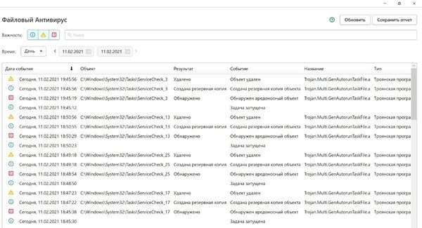

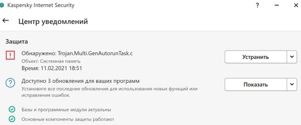

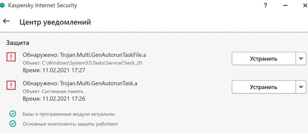

Добрый день. Помогите, пожалуйста, с удалением вирусов. Kaspersky KIS находит 2 вируса - Trojan.Multi.GenAutorunTask.c, Trojan.Multi.GenAutorunTaskFile.a. Проводит лечение активного заражения с перезагрузкой и снова их находит. Странно то, что Касперский стал ругаться после обновления Windows.
Kaspersky Virus Removal Tool не нашел угроз.
Прикрепила логи.
