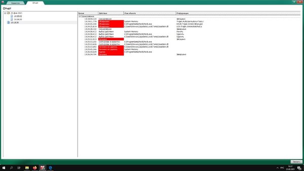

[РЕШЕНО] Прошу помочь удалить вирус trojan.multi.genautoruntask.c в системной памяти.
Рамиль34
  • Sandor изменил название на Прошу помочь удалить вирус trojan.multi.genautoruntask.c в системной памяти.
Через Панель управления (Параметры) - Удаление программ (Приложения и возможности) - удалите нежелательное ПО:
NetShield Kit 1.3.30.0
Unity Web Player (x64) (All users)
Unity Web Player
WindowsRar 1.0.0.47
Кнопка "Яндекс" на панели задач
Затем:
3 часа назад, Sandor сказал:
Затем:
Сделал.
AdwCleaner[S02].txt
Отчёт AdwCleaner[C01].txt тоже покажите.
Дополнительно:
Когда программа запустится, нажмите Yes для соглашения с предупреждением.
Нажмите кнопку Scan.

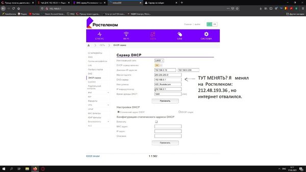

    Tcpip\..\Interfaces\{e0cd685d-3283-11e9-857e-806e6f6e6963}: [NameServer] 185.192.111.210,37.59.58.122
    Tcpip\..\Interfaces\{f08467d6-3923-4ac3-838e-7275c780d569}: [NameServer] 185.192.111.210,37.59.58.122
    Tcpip\..\Interfaces\{f54f68de-9442-408b-86bb-a3da9b6ab478}: [NameServer] 185.192.111.210,37.59.58.122

По прежнему вирус есть.
46 минут назад, Sandor сказал:
Удалите старые и соберите новые отчеты FRST.txt и Addition.txt.
Добрый день. Прикладываю.
FRST.txt Addition.txt
18 часов назад, Рамиль34 сказал:
Я вроде удалил все
NetShield Kit 1.3.30.0 по-прежнему в перечне установленных.
Если не удаляется стандартно, удалите принудительно через Geek Uninstaller
