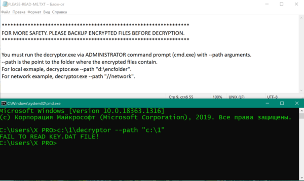

Невский Илья Опубликовано 4 февраля, 2021 Опубликовано 4 февраля, 2021 Столкнулись с шифровальщиком Bonsoir Ransomware Систему переустановили, поэтому логи сделать не могу. Остались только зашифрованные файлы. Информации в сети об этом шифровальщике почти нет. Пришлось рискнуть и оплатить. После оплаты стала доступна ссылка на дешифратор с ключом, но прога ругается на то, что файл ключа поврежден. Ключ выдается в автоматическом режиме, нигде нет возможности связаться с авторами. Прикладываю двумя архивами зашифрованные файлы + записка и отдельно сам дешифратор. Помогите, пожалуйста! Файлы очень нужны decryption_box.zip files.zip

Невский Илья Опубликовано 5 февраля, 2021 Автор Опубликовано 5 февраля, 2021 Подскажите, что делаю не так. Скрин прилагаю
Sandor Опубликовано 5 февраля, 2021 Опубликовано 5 февраля, 2021 Командную строку нужно запустить от имени администратора и файл key.dat должен лежать в той же папке.
Невский Илья Опубликовано 5 февраля, 2021 Автор Опубликовано 5 февраля, 2021 Всё так и делал. Разобрался, на диске С почему-то не хотел запускаться, на диске D всё без проблем запустилось. Спасибо!
