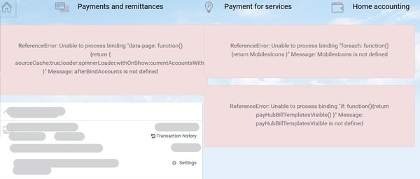

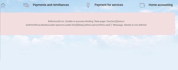

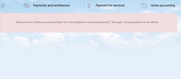

Ummitium Опубликовано 22 января, 2021 Опубликовано 22 января, 2021 19.01.2021 в 19:13, Sapsan932 сказал: Антивирус Касперского блокирует интернет-банкинг крупного банка в известных браузерах, но не просто блокирует доступ, а блокирует саму работу внутри после того, как в интернет банкинг был осуществлён вход по двухфакторной аутентификации. Сначала в банкинге отображаются в шапках названия разделов, например, «счета», и т.д., но подгружается на 5-10 секунд и это всё замыливает, появляются розоватые окна с разными надписями в каждом случае, начинающиеся, как правило на Resistens Error и т.д. Детальнее - описание ниже. В итоге, чтобы чтобы в нижеописанных браузерах попасть в интернет-банкинг нужно выключить антивирус оставив систему без защиты Правильно ли я понял, у вас включена опция "Безопасные платежи" и при запуске сайта банка запускается так называемый "защищённый браузер" в зелёной рамочке?
Sapsan932 Опубликовано 22 января, 2021 Автор Опубликовано 22 января, 2021 18 часов назад, Ummitium сказал: Правильно ли я понял, у вас включена опция "Безопасные платежи" и при запуске сайта банка запускается так называемый "защищённый браузер" в зелёной рамочке? Доброго времени суток ) Оба варианта. Если подробно и в деталях, то: неуспешные 5 вариантов (в браузерах Mozilla, Chrom, Edge, Yandex) при следующих конфигурациях ПО от ЛК: Вариант 1 (полный комплект): 1)при включенном KTS 21.2.16.590 (b) + 2) при включенном vpn KSEC 20.0.14.1085 (m) + 3)при включенном расширении Kaspersky Protection 1.3.8.0 (по данным Kaspersky Security Network сайт помечен, как безопасный с маркировкой платёжные системы, банки) + 4) сайт добавлен в KTS в безопасных платежах, запуск в режиме защищённого браузера в зелёной рамке + 5) ввод пары логин-пароль с помощью экранной клавиатуры Kaspersky. Вариант 2: 1) при включенном KTS 21.2.16.590 (b) + 2) при включенном vpn KSEC 20.0.14.1085 (m) + 3)при включенном расширении Kaspersky Protection 1.3.8.0 + 4) сайт добавлен в KTS в безопасных платежах, запуск в режиме защищённого браузера в зелёной рамке + 5) неиспользование экранной клавиатуры Kaspersky Вариант 3: 1) при включенном KTS 21.2.16.590 (b) + 2)при включенном vpn KSEC 20.0.14.1085 (m) + 3) при включенном расширении Kaspersky Protection 1.3.8.0 + 4) сайт исключён в KTS из безопасных платежей, запуск в режиме не защищённого, но обычного браузера (без зелёной рамки) + 5) неиспользование экранной клавиатуры Kaspersky Вариант 4: 1) при включенном KTS 21.2.16.590 (b) + 2) при включенном vpn KSEC 20.0.14.1085 (m) + 3)при отключенном, а затем удалённом расширении Kaspersky Protection 1.3.8.0 + 4) сайт исключён в KTS из безопасных платежей, запуск в режиме не защищённого, но обычного браузера (без зелёной рамки) + 5) неиспользование экранной клавиатуры Kaspersky Вариант 5: 1) при включенном KTS 21.2.16.590 (b) + 2) при отключенном vpn KSEC 20.0.14.1085 (m) + 3)при отключенном, а затем удалённом расширении Kaspersky Protection 1.3.8.0 + 4) сайт исключён в KTS из безопасных платежей, запуск в режиме не защищённого, но обычного браузера (без зелёной рамки) + 5) неиспользование экранной клавиатуры Kaspersky Успешные варианты: Вариант 6: Успешный (однако стрёмный) вариант – при отключенном антивирусе KTS, а так же KaspProt и т.д. Или Вариант 7: c неотключённым KTS (так же успешный, но не желаемый) - через Opera, в частности без Kaspersky Protectio (c включенным KSeC). 21.01.2021 в 02:47, Unt сказал: прям заинтриговали ! кажется это уже где то было - находить опасность, где её нет ) Абсолютно согласен. Антивирус Касперского тут преуспел: видимо, где-то нашел опасность, раз парализовал работу внутри интернет-банкинга в четырёх наиболее используемых браузерах, при этом по какой причине - неведомо. Зато я уже от KTS получил информационное уведомление воспользоваться noransom.kaspersky.com (Спасибо, конечно, но хочется надеяться, что не придётся пользоваться дешифраторами в будущем при действующей лицензии KTS) 21.01.2021 в 08:09, Friend сказал: Какой интернет-банк? ВТБ? Сбербанк? Альфа-банк? Банк не имеет отношения к РФ, ведь продуктами ЛК пользуются не только в России. Признаться, не думаю, что в этой ситуации столь важно – какой, т.к., очевидно, где-то сидит какой-то глюк, раз сам алгоритмы работы антивируса бьёт многих, проблема встречается не первый раз, например, вот в этой теме (ссылка) – человек тоже писал про аналогичную проблему, написал какой интернет-банкинг, но ничего лучшего не нашли, кроме как установить старую версию продукта - KIS19, в которой подобного не наблюдалось. 21.01.2021 в 08:09, Friend сказал: Сделали бы скриншот для наглядности вашей проблемы что ли, а то так много буков и самого важного нет. Да вообще без проблем, пожалуйста, пара скриншотов: Нажимать, на то, что доступно нажать внутри - можно, но, например, нажав из скрина 1 на Payment for services перенаправляешься на окно со скрином 2. Или нажав на transaction history из скрина 1 перенаправляешься на скрин 3. И т.д. Вот такие окна с referens error... Если даже нажать на чат техподдержки (на скринах этого не выложил), то чат техподдержки банка открывается, всё как положено, но работать в нём возможности и что-то написать - нет. Находясь залогиненным в инет-банкинге в мозилле, например, тыц правой кнопочкой в трее на антивирус - приостановить защиту, затем тыц - обновить браузер - с интернет-банкингом нет проблем, работать можно, всё отображается. Только включаешь защиту - снова нельзя, эти окна. Отключаешь антивирус Касперского - снова можно работать. Вот такие пироги )) P.S. Пару дней назад прогнал машину на полную проверку KTS. В журнале ничего примечательного или серьёзного не заметил кроме как того, что KTS обнаружил/удалил два Hoax.Win32.DriverToolKit.b в древней махровой паке, которая не помню сколько лет уже мной не открывалась, да ряд повреждённых файлов был (в основном с расширением .kra, mimetype) и ошибок обработки (ну как обычно бывает в журнале). Хотя, признаюсь, например, мне не совсем понятно, почему в директории C:\Users\имя пользователя\AppData\Local\Microsoft\INetCache\Low\Content.IE5 в отчете KTS пишет антивирусная проверка - результат не обработано, причина - доступ запрещён. Но это уже отдельная тема...

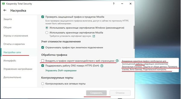

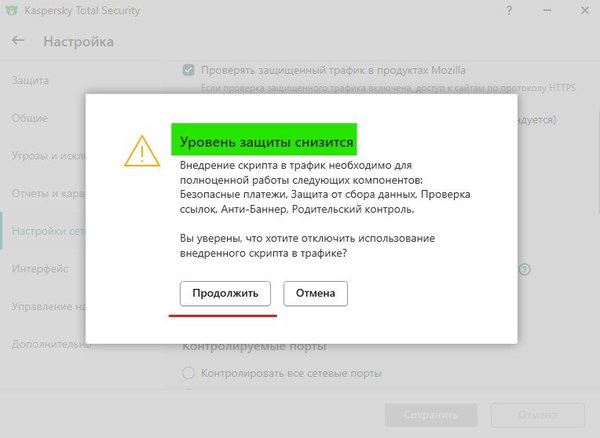

Sapsan932 Опубликовано 25 января, 2021 Автор Опубликовано 25 января, 2021 Такие вещи, как пошаговый перебор, т.е. отключение ВСЕХ компонентов KTS по очереди (антибаннер, сетевой экран, веб-антивирус и т.д. и т.п. ) - не решают проблему. Также не решают проблему доверенные варианты или варианты с исключением а-ля "настройки - веб-антивирус -расширенные настройки-добавление веб-адреса в доверенные", с целью не проверять веб-трафик и аналогичные игры с добавлением в доверенные. Друзья, принимаю поздравления, эврика! Таки нашел всё же сам, где в антивирусе запрятан сей баг и что следует сделать, чтобы мочь войти в режиме защищённого браузера с зелёной рамкой в Mozilla, в Edge…и при этом не отключая, не приостанавливая защиту, при включенном работающем KTS. Однако, баг. Решение следующее (столько времени на его поиск убил, но искренне делюсь, не жалко, надеюсь моё решение кому-то поможет). Итак… Если у Вас аналогичная проблема, вы не можете без приостановки защиты антивируса Касперского работать после залогинивания в интернет-банкинге, выполните следующие шаги: 1) Залогиниться (в режиме защищённого или незащищённого браузера при включенном антивирусе) в интернет-банкинг с помощью браузера, в котором наблюдалась проблема, скажем через Mozilla или Edge. Работать пока внутри интернет-банкинга, конечно, ещё нельзя. Далее: 2) Открыть антивирус Касперского, в левом нижнем углу нажать «настройка» (значок шестерёнки) 3) В окне «настройка» в списке слева выбрать пункт «настройки сети» 4) Пролистнуть открывшийся интерфейс «настройки сети» в окне справа вниз до раздела «обработка трафика». 5) В разделе «обработка трафика» снять галочку с пункта «Внедрять в трафик скрипт взаимодействия с веб-страницами». 6) В появившемся уведомлении с восклицательным знаком, что ваш уровень защиты снизится, нажимаем «Продолжить» (см. скрин ниже). 7) После того, как галочка с пункта снята (см. второй скрин ниже), нажимаем на кнопку снизу «сохранить». 8 ) После переходим на ранее открытый браузер с залогиненным интернет-банкингом из пункта1 и просто обновляем там страницу в браузере. Всё. Теперь в интернет-банкинге можно спокойно работать не останавливая защиту антивируса. Проверка бага: включаем снова опцию в антивирусе «внедрять в трафик скрипт взаимодействия с веб-страницами» - обновляемся в браузере – работать в инет-банкинге снова нельзя, блокирующие окна reference error и т.п. Отключаем снова, обновляемся – можно. Однако. Любопытно…Что же там в скрипте внедрения в трафик при онлайн работе в банкинге? Надеюсь на комментарии относительно этого скрипта от знающих людей. Также, якобы, внедрение скрипта в трафик нужно для работы 5-ти компонентов: 1)безопасные платежи, 2)защита от сбора данных, 3)проверка ссылок, 4) анти-баннер 5) родительский контроль. Мы сходу можем сузить этот список до 2-ух: родительского контроля у меня нет, а безопасные платежи и анти-баннер – отключал, это проблему не решало. Значит остаётся в скрипте искать связь либо с 1) проверкой ссылок, либо 2) с защитой от сбора данных. Надеюсь на исправление бага в скрипте / в продукте (ибо вынужденное отключение скрипта со снижением при этом уровня защиты - не есть 100% решение). Уже вся предварительная работа считай сделана по идентификации, проблема воспроизведена на разных машинах и браузерах и конфигурациях, скрины проблемы с reference error выложены, в каком именно компоненте баг в продукте (скрипт) - идентифицировал, где искать – написано, осталось только ответственным сотрудникам код подправить. 1
