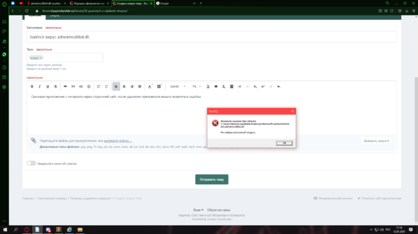

Скачивал приложение с интернета через сторонний сайт, после удаления приложения начала появляться ошибка приложенная в скриншоте снизу.

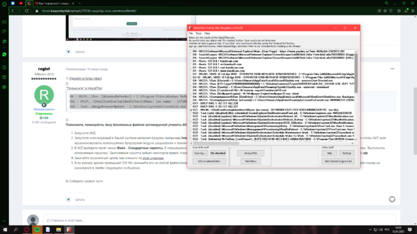

"Пофиксите" в HijackThis:
O4 - HKLM\..\Run: [WindowsDefender] = C:\Program Files\Windows Defender\MSASCuiL.exe  (file missing)
O21 - HKLM\..\ShellIconOverlayIdentifiers\00asw: (no name) - {472083B0-C522-11CF-8763-00608CC02F24} - (no file)
O22 - Task: zAmigoBrowserUpdate - C:\Windows\system32\rundll32.exe C:\Users\Никита\AppData\Roaming\Microsoft\AdModNetW4b8\adnekmod8b4.dll,AmigoUpdater

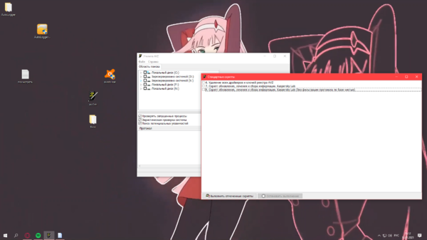

Пополните, пожалуйста, базу безопасных файлов антивирусной утилиты AVZ:
  1. Запустите AVZ.
  2. Запустите используемый в Вашей системе интернет-браузер (например Internet Explorer, FireFox, Opera и т.д. - если применяется несколько браузеров, то необходимо запустить их все для того чтобы AVZ смог проанализировать используемые браузерами модули расширения и плагины).
  3. В AVZ выберите пункт меню Файл - Стандартные скрипты. В открывшемся окне необходимо отметить скрипт №8 ("VirusInfo.Info: Скрипт сбора файлов для экспресс-анализа ПК") и нажать кнопку "Выполнить отмеченные скрипты". Выполнение скрипта займет некоторое время, порядка 1 - 5 мин. В результате в папке AVZ будет создан подкаталог LOG, в нем архив с именем virusinfo_files_<имя_ПК>.zip

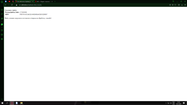

  4. Закачайте полученный архив, как описано на этой странице.
  5. Если размер архива превышает 250 Мб закачайте его на любой файлообменник, не требующий ввода капчи (например: Яндекс.Диск, Zippyshare, My-Files.RU, karelia.ru, Ge.tt или WebFile) и укажите ссылку на скачивание в своём следующем сообщении.

O4 - HKLM\..\Run: [WindowsDefender] = C:\Program Files\Windows Defender\MSASCuiL.exe  (file missing).
Также и нету скрипта №8 ("VirusInfo.Info: Скрипт сбора файлов для экспресс-анализа ПК")
Утилиту AVZ не нужно ниоткуда качать и никуда перемещать. Используйте её из папки Автологера:
C:\Users\Никита\Desktop\AutoLogger\AV\av_z.exe
И всё будет ))

Скачайте отсюда Хиджак, распакуйте и запустите и сохраните его лог. Полученный лог заархивируйте и прикрепите к сообщению.
Заодно посмотрите будет ли отображаться строчка
