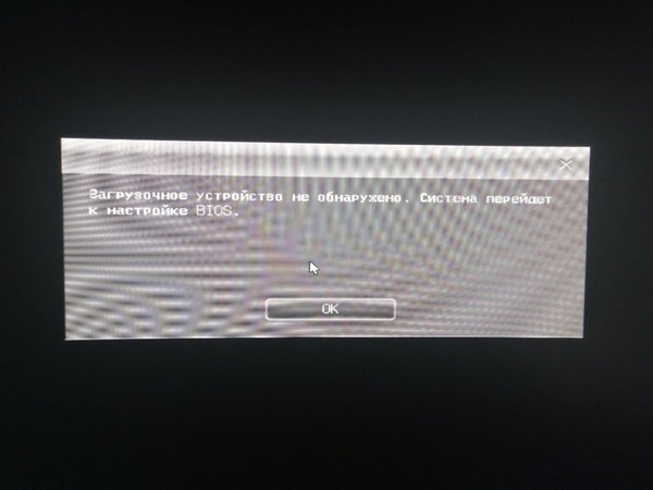

Загрузочное устройство не обнаружено. Система перейдёт к настройке BIOS
Открыл хром паралельно к игре, пк залагал и вылез синий экран с просьбой перезагрузить пк, перезагрузил и начало вылазить это сообщение. Друзья говорят винда слетела но я в пк не разбираюсь а тем более в биос

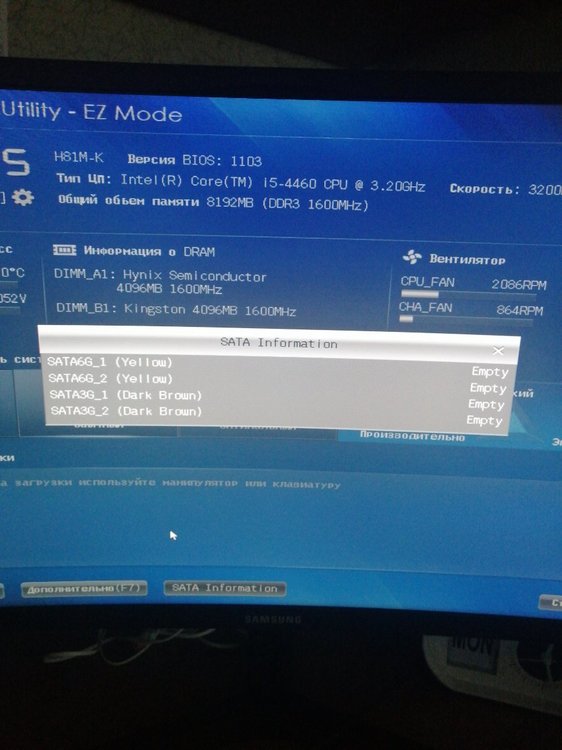

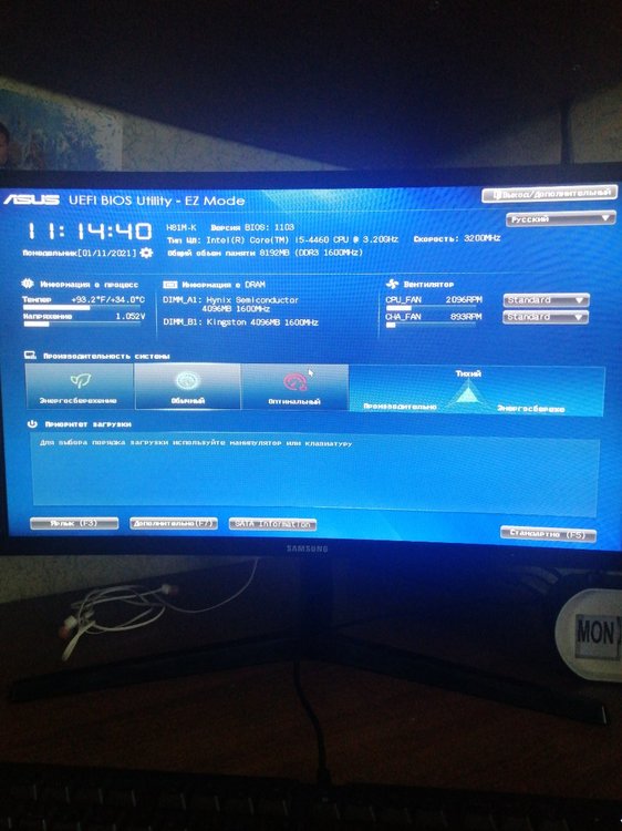

Судя по фото, у вас жесткий диск не определяется.
Нажмите внизу кнопку "SATA Information" и покажите фото.
Похоже, что hdd отвалился. Попробовать сата шлейф передернуть.
54 минуты назад, andrew75 сказал:
@Tapunok, сделайте то, что посоветовал @Воронцов:
К диску идут два кабеля - один с блока питания, другой с материнской платы.
Выключите питание и вытащите/вставьте заново оба кабеля. А тот, который идет на материнскую плату и со стороны материнской платы тоже.
Потом попробуйте загрузиться.
Если не получится, то возможно вышел из строя жесткий диск.
Там скорее всего SSD накопитель. Он в отличаие от HDD выходит из строя без каких-либо предпосылок. Раз... и не определяется больше.

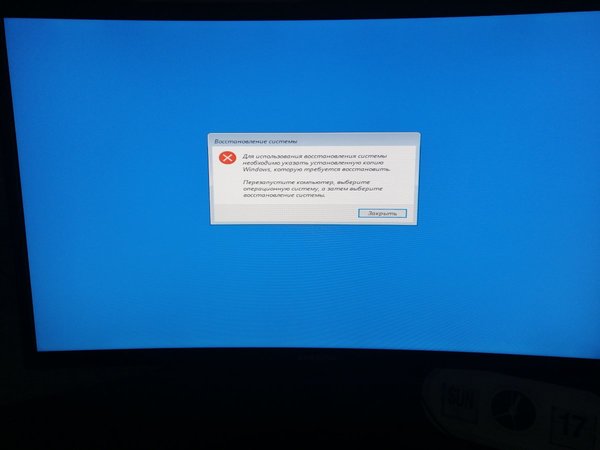

Всем здравствуйте, при запуске компьютера выскакивает это окно, до этого писало загрузочное устройство не обнаружено. Система перейдёт к настройке bios

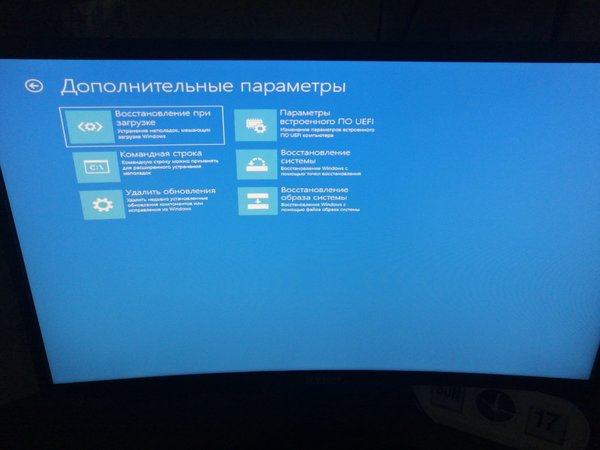

Выберите "Восстановление при загрузке".
Просьба к модераторам объединить темы - https://forum.kasperskyclub.ru/topic/79292-zagruzochnoe-ustrojstvo-ne-obnaruzheno-sistema-perejdyot-k-nastrojke-bios/
Уже пробовал, писало что не удалось восстановить компьютер при запуске или что-то в этом роде
Тогда попробуйте "Восстановление системы", если есть точки восстановления.
Только что, andrew75 сказал:
Я не знаю есть ли она у меня
Нажмите "Восстановление системы". Если они есть, то будет видно.
Попробуйте выбрать пункт "Командная строка" и проверить диск на ошибки командой
chkdsk c: /f /r

ошибка передачи сообщений о регистрации в журнал событий
