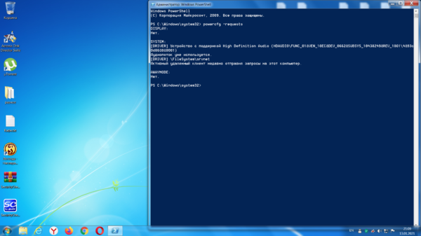

Компьютер сам выходит из спящего режима
16 часов назад, phantom сказал:
у вас похоже звуковая карта мешает переходу в спящий режим - кто то ее использует в фоне - телеграм, вайбер, скайп.....
возможно стоит попробовать обновить драйвер звуковой карты
https://yandex.ru/search/?clid=2186621&text=аудиопоток уже используется&lr=240&redircnt=1610386273.1
Похоже, что вы оказались правы. Я удалил скайп, вайбез, телеграм, и получилось, при нажатии кнопки"сон", системник издал угасающий короткий звук и ушёл в спящий режим, не просыпаясь сам. Правда шум остался по прежнему, к сожалению.
