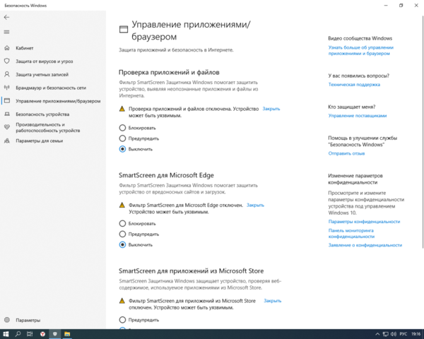

Антивирус (в том числе SmartScreen) при выполнении рекомендаций следует отключать.
Картинки в виде графических файлов можете вставлять прямо в сообщение.
Возможно Защитник сработал.
Как отключить SmartScreen
Отключайте только на время лечения. В начале вы ведь собрали CollectionLog с помощью того же Автологера.
Отключила SmartScreen. Но ошибка при запуске  Автологера осталась
Большое спасибо Вам за помощь! После выполненных скриптов у меня установился Касперский!!! Благодарю за спасение от переустановки Винды!!!!
