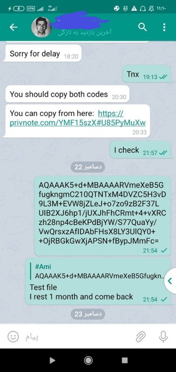

Привет!
Файлы на компьютере зашифрованы [Cleveraynaz@gmail.com].harma, предполагаю что заражение произошло через RDP (логин и пароль простые).
Система - Windows 7 64
Начал переписываться и торговаться с этими гадами и в процессе переписки мне прислали странный скриншот с ключом. Прикрепил его.
