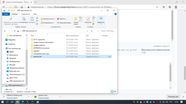

Проверил систему через AVZ выявил ,то что на флешке J: есть скрытый файл autorun.inf ,скачал так же Flash Guard,выявил тоже самое, но удалить не может.
Пишу,чтобы удостовериться вирус это или нет.

Тобишь я через параметры папок убрал галку скрыть защищенные системные файлы и на флешке появился файл autorun.inf,который весит 0 байт и удалить его нельзя через дефолтныйimage.thumb.png.ed18024ec941b31eba3a5cad1382babb.png проводник,пишет нужно разрешение от администратора

Удалить на другом компьютере не пробовали?
Ладно,что то долгие ответы,
да удалить пробовал и через ноутбук и через Live CD в итоге перетащил файлы на рабочий стол,форматнул флешку и поставил программой свой autorun.inf чтобы другие не создавались ,но все равно спасибо,тему можно закрыть.
