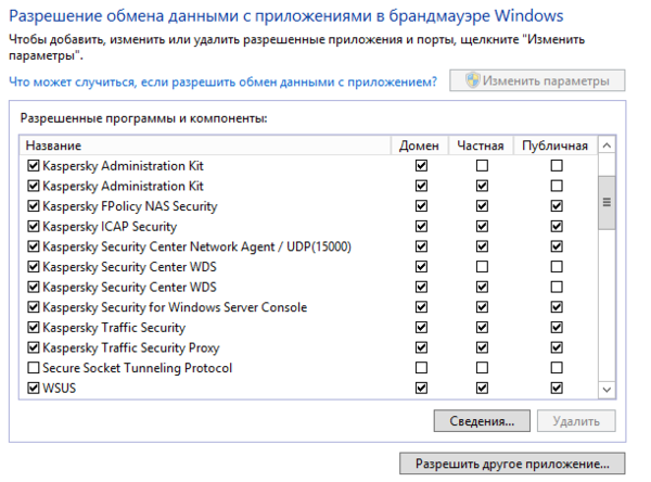

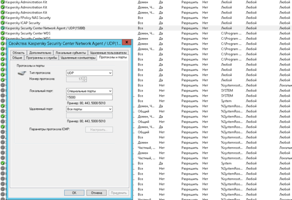

Добрый день, приобрели ключи для kaspersky endpoint security для бизнеса стандартный.
Установил на сервер   Kaspersky security center.
На другой сервер удаленно установил Агент администрирования Kaspersky Security Center 12 и  Kaspersky Security 11 для windwows server.
Все работает, кроме удаленного управления с Kaspersky Security Center 12, кнопки не активны.
Проверял порты 15000 и 15001 на обоих машинах состояние Filtered .
