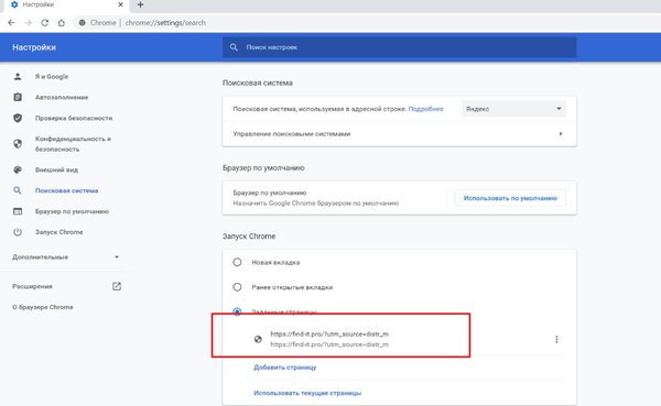

скачал браузер chrome. После установки зашел в настройках, а там опять по умолчанию  показывает заданные страницы:
все-таки что-то сидит в системе.
