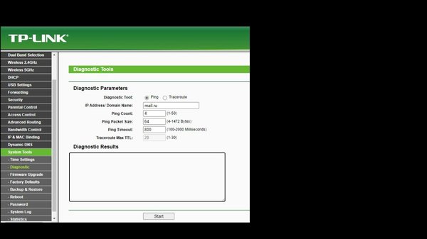

Если вай фай соединение не пропадает, значит проблема в стороне WAN порта роутера и кабеля провайдера. В веб интерфейсе роутера есть возможность пинга и трассировки в System Tools - Diagnostic.
Во время проблемы залезть в веб интерфейс и посмотреть пингуются ли сайты.
