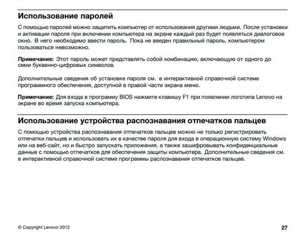

kmscom Опубликовано 17 ноября, 2020 Share Опубликовано 17 ноября, 2020 https://download.lenovo.com/pccbbs/mobiles_pdf/b480_b580_ug_ru.pdf Ссылка на комментарий Поделиться на другие сайты More sharing options...

kmscom Опубликовано 17 ноября, 2020 Share Опубликовано 17 ноября, 2020 1 минуту назад, gennadij-zaripov сказал: В BIOS зашёл всетаки User Manual правильно пишет про F1 Ссылка на комментарий Поделиться на другие сайты More sharing options...

gennadij-zaripov Опубликовано 17 ноября, 2020 Автор Share Опубликовано 17 ноября, 2020 (изменено) Да! началась установка. "Распаковка файлов Windows" (0%) минут 20. 13 часов назад, kmscom сказал: всетаки User Manual правильно пишет про F1 Да. Когда добрался до BIOS, и ещё F12. Ребята! Всем огромное спасибо. Всё получилось. Вы умницы. Изменено 17 ноября, 2020 пользователем gennadij-zaripov Ссылка на комментарий Поделиться на другие сайты More sharing options...
