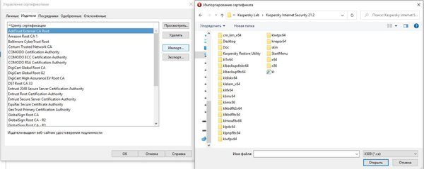

Filippok Опубликовано 13 ноября, 2020 Опубликовано 13 ноября, 2020 Добрый день, тут все так изменилось.. Года два назад, я обращался за помощью и мне тут очень помогли. Вчера обновился мой антивирус 21.2.16.590 и слетели настройки Opera 12.18, да вы скажете, что работайте в другом браузере, но в силу некоторых причин, эта версия мне необходима. После обновления перестали открываться очень многие сайты, сайты просто не открываются, как будто нет интернета, проблема решилась тем, что в настройках безопастности я принудительно добавлял сертификат, но где его взять теперь не знаю, помогите пожалуйста. Либо в Издателях, либо в Посредниках нужно добавить и откуда.
Mark D. Pearlstone Опубликовано 13 ноября, 2020 Опубликовано 13 ноября, 2020 Ваш браузер давно устарел и использовать его небезопасно. Если вам всё равно, то можете попробовать подобный метод https://support.kaspersky.ru/common/compatibility/14620?cid=KTS_21.2&utm_source=interceptor&utm_medium=product&utm_campaign=KTS_21.2 1 1
Filippok Опубликовано 13 ноября, 2020 Автор Опубликовано 13 ноября, 2020 Большое спасибо, все работает.
