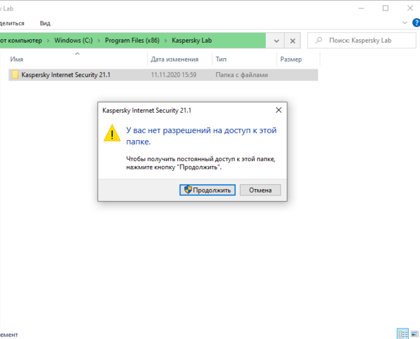

Отключить не получается, его в трее нет, удалить тоже не могу
При открытии папки KIS выдает это
Изменено пользователем Fergalicious
12 минут назад, Fergalicious сказал:
То есть, это было с самого начала вашего обращения сюда? Надо было сообщить.

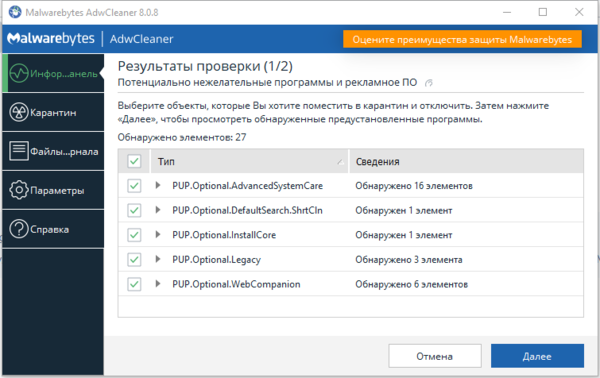

  • Запустите повторно (если уже закрыли) AdwCleaner (by Malwarebytes) (программу необходимо запускать через правую кн. мыши от имени администратора).
  • В меню Информационная панель нажмите Запустить проверку.
  • По окончании нажмите кнопку Карантин и дождитесь окончания удаления.
  • (Обратите внимание - C и S - это разные буквы).
Внимание: Для успешного удаления нужна перезагрузка компьютера!!!
3 часа назад, Sandor сказал:
Предустановленное ПО не трогайте, остальное чистим.
AdwCleaner[C00].txt
