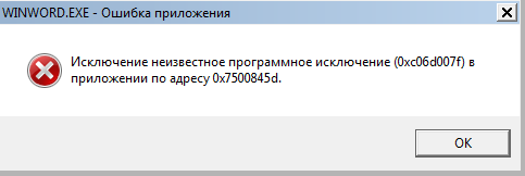

Ребят, в общем последние две недели я промучился с этим ноутбуком неимоверно и пришёл к выводу, что основная проблема кроется не в установленном хламе и фрагментированном жёстком диске, а в том, что ноутбук аппаратно не тянет Windows 10. К тому же этот Unlocker Assistant удалить не представляется возможным. Очень глубоко прописался в системе и стандартные средства удаления не помогают.
В результате, чтобы разгрузить аппаратные мощности решил установить максимально лёгкую систему из семейства Windows - Windows 7 Embedded Standard и офисный пакет Microsoft Office 2013. Теперь у меня в процессе работы, раз в час происходит вылет из программ со следующей ошибкой:
Кто может расшифровать код ошибки? В чём проблема?

Так в итоге, кто может подсказать с чем связана проблема с возникающей ошибкой и вылетом?

Для 8-ки есть небольшие програмульки которые делают меню "пуск" как у 7-ки и опять-же 8-8.1 системы еще актуальны в плане апдейтов. Перед поиском экзотичных ошибок и учитывая возраст девайса неплохо бы проверить hdd на наличие ошибок, (victoria, mhdd) ибо винты на ноутах не отличаются долго житием (в большинстве). Ну и профилактику с чисткой и заменой термопасты, после, когда есть хоть какая то уверенность в железе, работаем с программными проблемами, а может они и уйдут... :)
