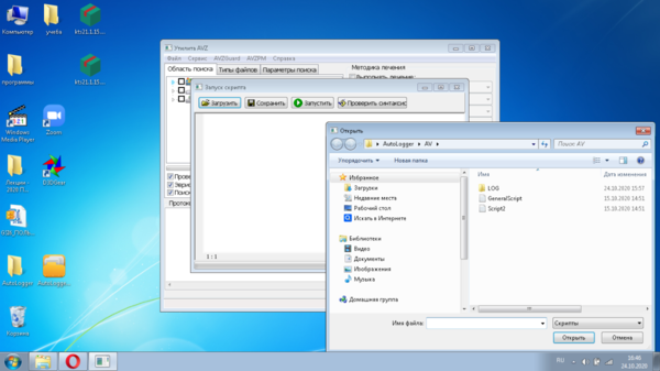

Выполните скрипт в АВЗ (Файл - Выполнить скрипт):

а какой нужно скрипт выполнить?
Тот, который написан строчками ниже в моем сообщении.
24 минуты назад, thyrex сказал:
Сделано

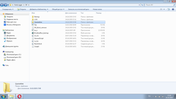

А файл quarantine.zip из папки AVZ у меня там пусто. Точнее там файла нету такого, там папка такая есть, в ней пусто.

Файл AV_block_remove.log из папки AVZ прикрепите к сообщению.

2. Скопируйте выделенный текст (правая кнопка мыши – Копировать).
3. Запустите Farbar Recovery Scan Tool.
4. Нажмите один раз на кнопку Fix и подождите. Программа создаст лог-файл (Fixlog.txt). Пожалуйста, прикрепите его в следующем сообщении.
  • Обратите внимание: будет выполнена перезагрузка компьютера.
Fixlog.txt
Сейчас попробовал запустить установочник Kaspersky Total Security и о ЧУДО, он запустился. Спасибо Вам.
Удалось установить и активировать, ещё раз спасибо Вам.
