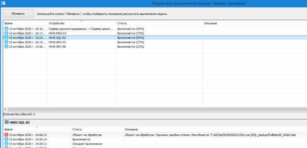

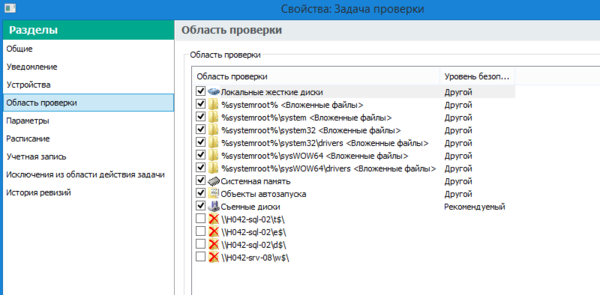

Здравствуйте, имеется сервер KES 12, есть задачи проверки на поиск вирусов, который запускается по рассписанию для рабочих станций, а есть, так же проверка по рассписанию для серверов. Как настроить исключения так, что бы проверка определеннных дисков вообще не проводилась? Так как, на этих дисках очень большие объемы данных, например сервер WSUS на диске D хранятся все скаченные обновления, и их я проверять вообще не хочу, хочу проверять только системный диск С. Или есть сервер бэкапа с терабайтами данных, которые проверять тоже не хочется, но если за неделю бекапы как то проверяются с горем пополам. То один из SQL серверов где тоже есть данные которые я не хочу проверять просто зависает на 95 процентах и пише Объект не обработан. Причина: ошибка чтения. Имя объекта: путь к файлу. В свойствах задачи проверки в Области проверки указывал исключения, что не нужно проверять, на скрине можно посмотреть, но все равно проверяет. Я так понимаю, что он просто исключает из проверки файлы допустим зараженные и не видит в них угрозу. Мне же нужно, что бы он вообще их не проверял. Как это сделать?

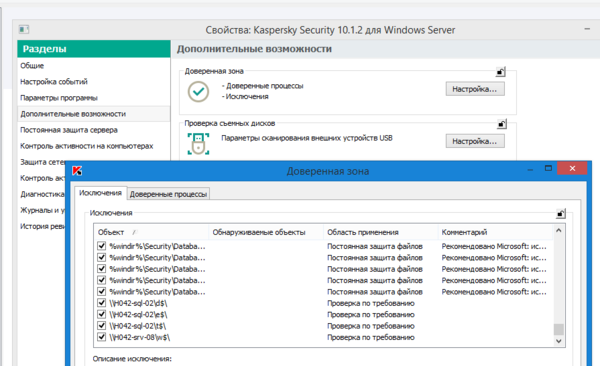

Я бы в политике КСВС в доп.возможности - Доверенная зона - Исключения - добавил ваш диск и там указал галочкой Проверка по требованию
Не помогло, все равно проверка идет.
Вот настройки политики, выбрал те диски которые я не хочу что проверялись, на них одни бекапы.
Изменено пользователем sahana

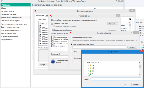

А зачем указываете как \\сервер\диск ?
Если это локальный диск, то просто укажите T:\**\*
Вроде бы так
Вроде бы так
Почему локальный то?!?!
Я же даже картинку приложил, что программа сама указывает такой путь, когда я добавляю исключения.

@sahana, так отключите в политиках проверку сетевых дисков - https://support.kaspersky.com/KSC/12/ru-RU/179919.htm
При чем тут Kaspersky Endpoint Security? У меня проблема с Kaspersky Security 10.1.2 для Windows Server и данная инструкция не подходит.
@sahana, может я чего-то не понимаю...
А из чего следует, что на этом скриншоте
проверяются именно сетевые диски на этих хостах?
Судя по ошибке на этом же скриншоте, проверялся как раз локальный диск T: на одном из этих хостов.
Вы понимаете мою мысль? Вы исключаете из проверки сетевые диски. А надо исключать определенные локальные диски на конкретных хостах.
Что вам и пытались написать.
То есть \\H042-sql-02\t$ в данном случае не тоже самое что диск T: на хосте H042-sql-02
Вы исключаете его проверку по сети (но по сети он и так по-умолчанию не будет проверяться), но не исключаете его при проверке самого хоста H042-sql-02
15.10.2020 в 16:22, oit сказал:
судя по документации, маску "**" нельзя использовать из корня диска. Только начиная с папки первого уровня вложенности.
В данном случае надо указывать T:\ и ставить галочку "Применить ко вложенным папкам".
6 минут назад, andrew75 сказал:
