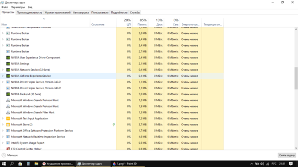

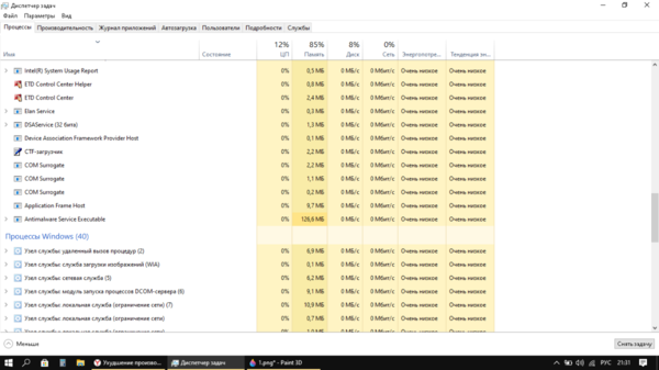

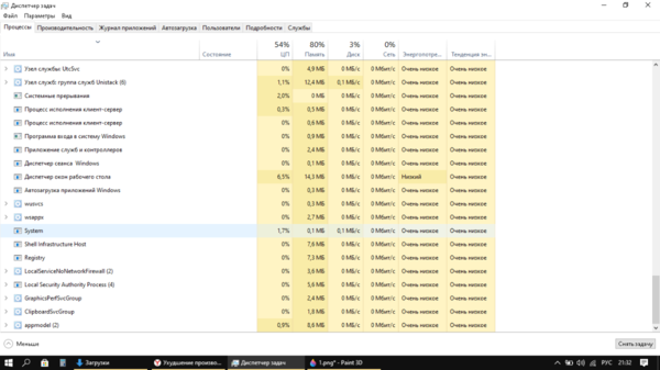

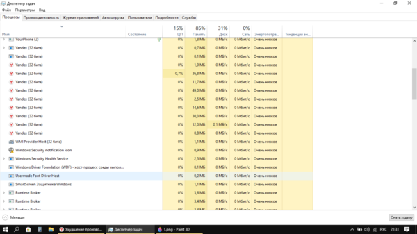

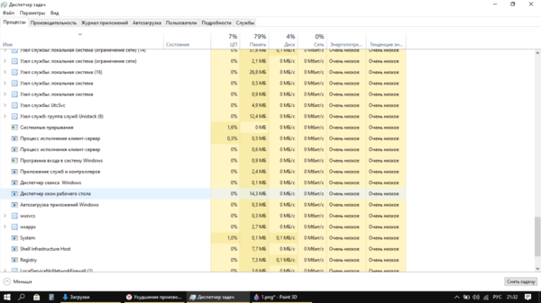

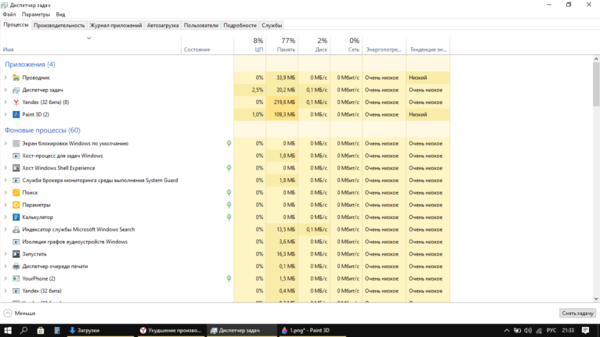

Какие процессы в основном грузят ЦП?

1. Весь набор процессов прикладываю. Может мне кажется, но их очень много.

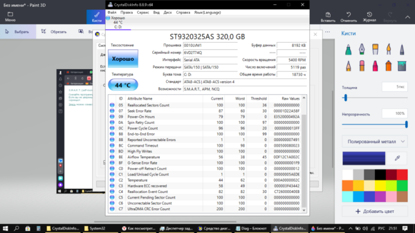

4. Скрины по SMART во вложении.
Вобщем как и ожидалось.
Компьютер устарел, потому и тормозит.
Кардинальное решение - менять компьютер.
Учитывая что там SATA-1, не уверен, стоит ли ставить SSD...
