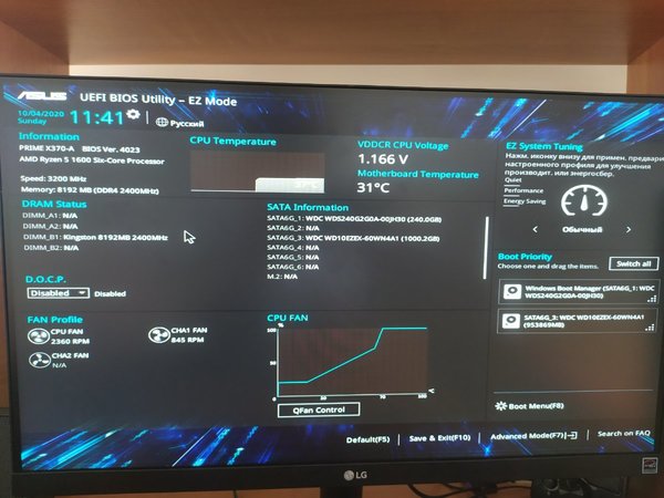

Nail_ Опубликовано 4 октября, 2020 Автор Опубликовано 4 октября, 2020 Здравствуйте, удалось зайти в bios

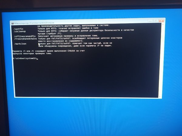

Nail_ Опубликовано 4 октября, 2020 Автор Опубликовано 4 октября, 2020 Также я смог зайти в командную строку, если это поможет Если что есть предустановочная флешка

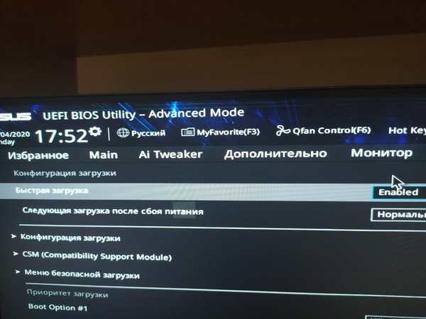

Ummitium Опубликовано 4 октября, 2020 Опубликовано 4 октября, 2020 Версия прошивки биоса 4023 двухлетней давности. Надо обновить до актуальной 5602: https://www.asus.com/ru/Motherboards/PRIME-X370-A/HelpDesk_BIOS/ Если не поможет, то поискать в параметрах биос опцию fastboot и выключить.
Nail_ Опубликовано 4 октября, 2020 Автор Опубликовано 4 октября, 2020 9 минут назад, Ummitium сказал: Версия прошивки биоса 4023 двухлетней давности. Надо обновить до актуальной 5602: https://www.asus.com/ru/Motherboards/PRIME-X370-A/HelpDesk_BIOS/ Если не поможет, то поискать в параметрах биос опцию fastboot и выключить. Вы имеете ввиду выключить эту опцию?
Ummitium Опубликовано 4 октября, 2020 Опубликовано 4 октября, 2020 Да, попробовать её на время отключить и перезагрузиться.
Nail_ Опубликовано 4 октября, 2020 Автор Опубликовано 4 октября, 2020 2 минуты назад, Ummitium сказал: Да, попробовать её на время отключить и перезагрузиться. Все также

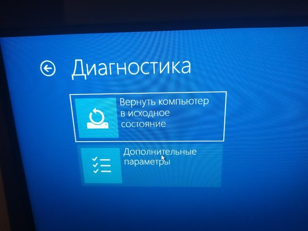

Ummitium Опубликовано 4 октября, 2020 Опубликовано 4 октября, 2020 Тогда в Дополнительных параметрах или в вашей флешке пробуйте запустить опцию "Поиск и устранение неисправностей". Должен запуститься автоматический поиск и устранение неисправностей мешающих запуску.
Nail_ Опубликовано 4 октября, 2020 Автор Опубликовано 4 октября, 2020 Только что, Ummitium сказал: Тогда в Дополнительных параметрах или в вашей флешке пробуйте запустить опцию "Поиск и устранение неисправностей". Должен запуститься автоматический поиск и устранение неисправностей мешающих запуску. Что из этого выбрать (это при нажатии "поиск и устранение неисправностей"
