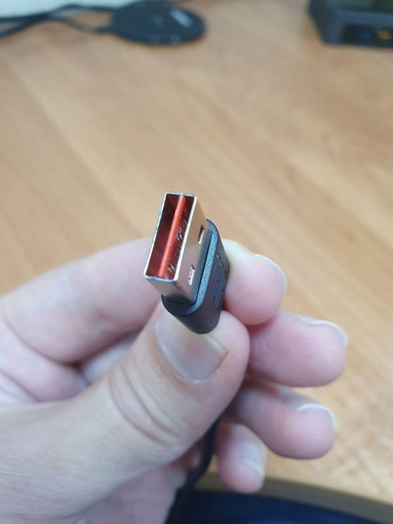

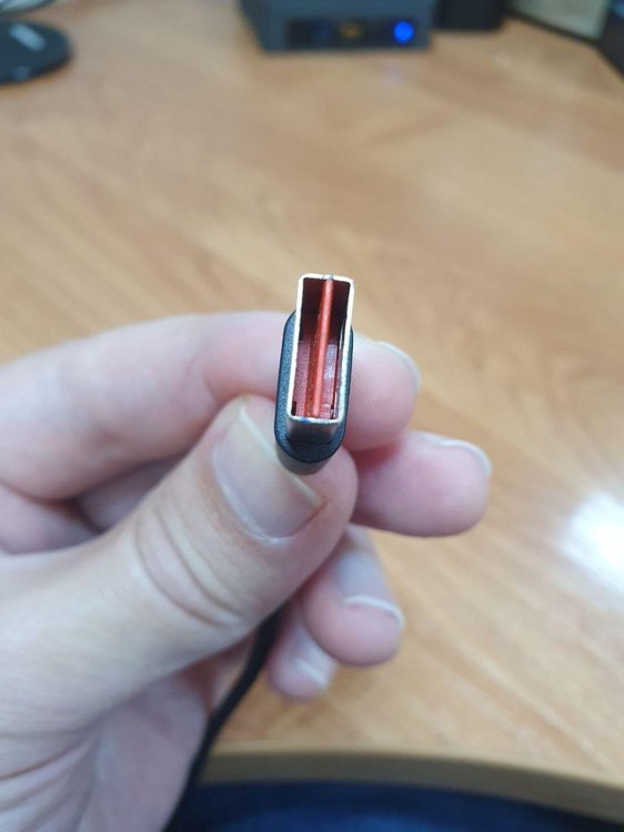

Вместе с колонкой JBL достался шнур юсб-3 на юсб-с. Хочу его использовать для зарядки телефона. Входит в порты туго, до конца плохо вставляется, но зарядка идет, данные передаются.
Уже появились двусторонние юсб-3 порты? Или это только за счет моей наглости все работает, а реально все же есть у этого шнура "правильная" сторона?
photo_2020-10-01_13-48-43.jpgphoto_2020-10-01_13-48-38.jpgphoto_2020-10-01_13-48-41.jpg
На фото не очень понятно, на другой стороне планки контакты есть?
Для меня это вообще как-то не похоже на USB 3.0. Какая модель колонки?
Теоретически сделать двусторонний кабель USB - Type-C возможно, поскольку разъем Type-C симметрично двусторонний. Но это нестандарт.
Мне как-то удлинитель такого плана попадался, да вставляется жестко но надежно.
4 часа назад, andrew75 сказал:
Есть.
4 часа назад, stanisluv сказал:
Наша, из магазина JBL Flip 5
4 часа назад, Воронцов сказал:
Значит можно спокойно использовать любой стороной и не заморачиваться. Спасибо!
Похоже только у них есть такой кабель.
Зарядное к смартфону точно такое же тот разъём что в смарт вставляется двусторонний
4 часа назад, Mrak сказал:
О том и речь, что такие кабели редкость конечно, но попадаются.
У наушников jbl e55 из нашего магазина такой же usb приходил год назад
Изменено пользователем oit
4 часа назад, oit сказал:
Там тоже выход на тайп-с?
