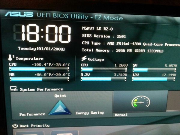

Вот вчера с монитора биос. Температура вроде в норме, Вольтаж - тоже.

По ходу вопрос всё таки однозначно в питании.  Замечаю, что если  у компа сетевой фильтр всегда включен - то проблем нет. Но если оставить на ночь выключенным сетевой фильтр - проблема сброса часов есть. Причем комп  как и описывала выше, запускается далеко не с первого раза(если он стартанул, но без изображения, выключаю его на кнопку питания  и на этом усе, не включить)
Что делаю:  Выключаю на БП сзади системника  подачу питания секунд на 30. После этого он уже стартует, экран появляется, но со сбросом часов. БИОС не может решить  - откуда грузиться, даю вручную команду мышкой  выбор  объекта загрузки. Часы перенастраиваешь, перезагружаешь и юзаешь дальше.
Та же проблема, если не дай бог  я не выключила, но электричество ночью отключилось, в этом случае будут  аналогичные танцы с бубнами вплоть до перезагрузки.
Бабарейка менялась, но проблема пока остается при нежданчиках с отключением электричества
3 часа назад, MotherBoard сказал:
Заменить батарейку сц2032 на материнке.
13 часов назад, MotherBoard сказал:
Можно попробовать сетевой фильтр оставить включенным, но сам БП сзади выключить на всю ночь.
Или просто проверить с другим сетевым фильтром, если он есть, может быть в нём дело.
