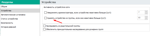

Подскажите, возможно ли настроить автоудаление компьютеров из управляемых групп?
Желательно по условиям: не подключался к серверу администрировании более 3-х месяцев.
Нашел как сделать выборку давно не подключавшихся компов, но там можно указать дату только явно "от - до", нет возможности указать что-то вроде  "Дата подключения < (Сегодня - 90 дней)".

Это можно делать не через выборку, а в свойствах самой группы.
