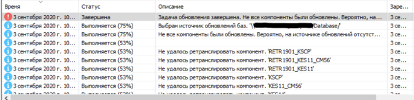

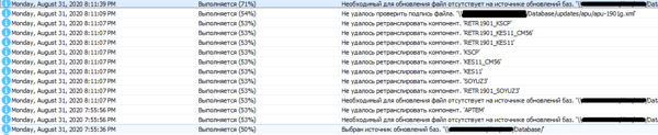

Столкнулся с проблемой при загрузке баз в хранилище сервера.
Подскажите, что нужно делать для устранения данной проблемы?

У вас скачивает с сетевой папки?
А если выбрать источником сервера ЛК или использовать утилиту KUU ?
26 минут назад, oit сказал:
Да из сетевой папки скачивает.
Для загрузки баз использую "KUU", т.к. сервер находится в закрытой сети.
1 минуту назад, Nikita.g сказал:
использую "KUU"
а в KUU какие галочки поставлены? скриншот покажите?
AES 256 и 56 например указаны оба?
Лицензия без шифрования, скачивал и 256 и 56.
Пробовал различные варианты, результат один и тот же.

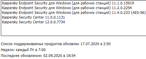

А другие версии ПО имеются в сети?
Инсталляционные пакеты?
для них также нужно указывать галочки
3 минуты назад, oit сказал:
Да другие версии ПО имеются.
Однако как я уже говорил ранее, пробовал различные варианты загрузки баз.
Этот скрин остался после последней загрузки.

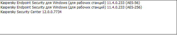

16 часов назад, oit сказал:
Также, вчера еще раз загружал обновления.
image.thumb.png.ce66362ea45a5a3adcf5db3c843aacbd.pngimage.png.34ec1ff3ce5d6388f524df77ad9e4bb2.png
Тогда вам лучше запрос в ТП отправить: тут от множества факторов зависит: локализация дистра, инсталлпакетов, aes56/256, KUU
